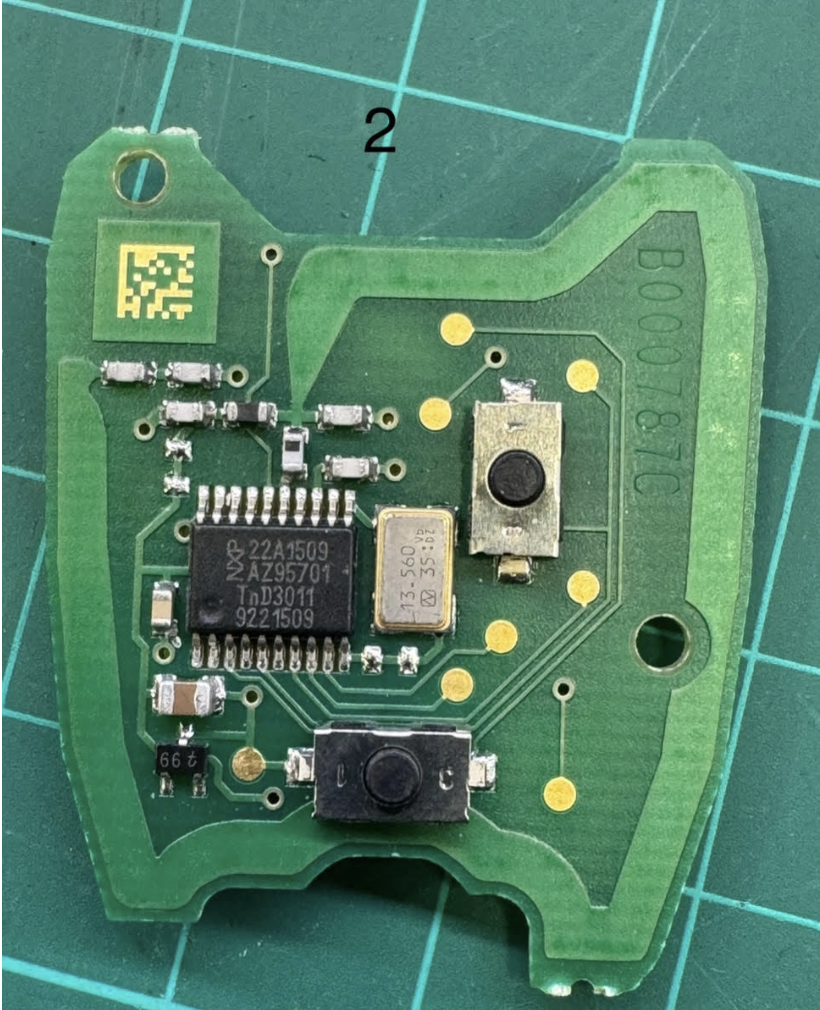

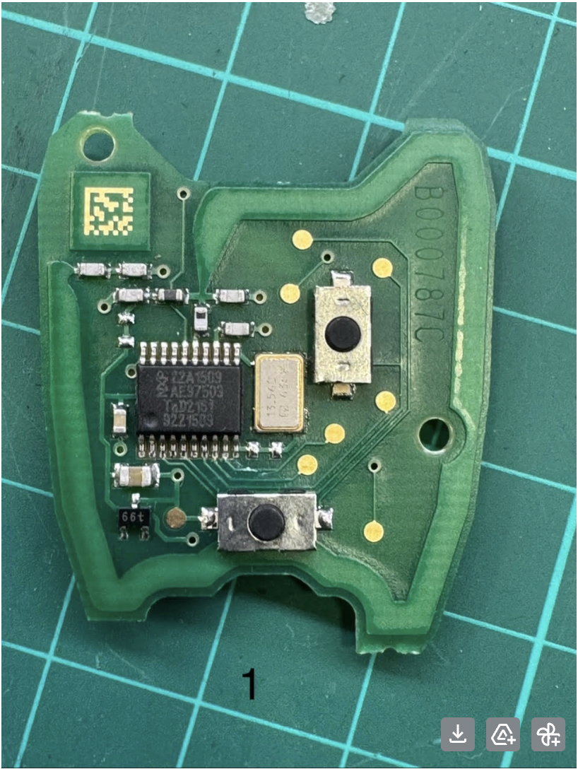

Re: PSA Remote Reader
У меня осталось несколько плат, и когда я их считываю, они не показывают байты так, как те, которые мы обычно подготавливаем. Прикрепляю фотографии, чтобы вы могли это увидеть. Если вы можете помочь мне понять, как рассчитать эти платы, буду благодарен. Из всех плат, которые у меня есть, я выбрал две и покажу, какие данные они отображают.
I pressed the button 10 times
EF7BDEF7BDEF7BEEBABA
F5BDF6EF6F5FBADFEEF7
CF7BDD7A475B6C9B66CD
B366CD9B366CD9B366CD
EF7B9B4AF68D9A7CD9B6

- Girts
- Posts: 2691
- Joined: 24 Mar 2011, 22:06
- Has thanked: 543 times
- Been thanked: 1930 times
- Contact:
Turry557 wrote:Если вы можете помочь мне понять, как рассчитать эти платы, буду благодарен
Как вариант, это из ключей TOYOTA AYGO. Который по случайному стечению обстоятельств схож с Peugeot 107 и Citroen C1.
Если ключ комплектный - читайте транспондер. Если там 4D, то вернее всего так оно и есть.
Народ давно требует красной кнопки!
Да, но в программаторе PSA REMOTE READER я нажимаю кнопки, и он не показывает данные для загрузки в транспондер. В чём может быть проблема?
- Girts
- Posts: 2691
- Contact:
Turry557 wrote:Да, но в программаторе PSA REMOTE READER я нажимаю кнопки, и он не показывает данные для загрузки в транспондер. В чём может быть проблема?
И не должен. Toyota!
Совсем другой принцип, совсем другой алгоритм.
Кажется, там радиоканал пишется чераз диагностику (вводится код).
